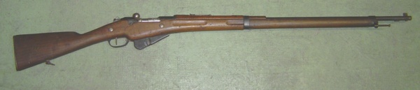

c'est de celui ci que tu parlais
type de fusil Fr_mle10
I) Renseignements numériques:
Longueur de l'arme:
1306 mm
Longueur de
l'arme avec baïonnette:
1825 mm
Longueur du canon:
803 mm
Longueur de la ligne de mire:
Hauteur:
Poids à vide:
3,810 kg
Poids chargé:
3,905 kg
Poids chargé
avec baïonnette:
4,355
kg
Contenance du magasin:
3 cartouches
Calibre:
8 mm
Munition:
8x50R
Cartouches utilisées:
idem Lebel
Rayures:
4 à gauche au pas de 240 mm
Vitesse initiale (Vo):
701 m/s avec cartouche mle 1886
D
Energie initiale (Eo):
306 kg/m
Vitesse pratique de tir:
15 à 20 coups/min
Portée pratique:
250 m (hausse de combat ou but en blanc)
Portée utile maxi:
2000 m
Pénétration:
Perforation:
Lion Tigre
Nombre de messages : 13897
Age : 44
type de fusil Empty
MessageSujet: Re: type de fusil   type de fusil Icon_minitimeMar 2 Déc - 22:01:48
II) Caractéristiques générales:
Classification:
arme individuelle d'épaule,
non automatique
Subdivision:
fusil d'infanterie
Utilisation:
tir aux distances moyennes à
longues
Canon:
rayé, chambre pour étui
bouteille à bourellet
Système moteur:
action directe du tireur
Système de fermeture:
culasse calée à verrou fixe
Alimentation:
manuelle, magasin intégré type
Mannlicher
Système de détente:
simple par détente-gâchette
Système de percussion:
percussion rectiligne
Extraction:
extracteur à action normale, lame
ressort à griffe
Ejection:
fixe projetant, porté par la boîte
de culasse
Sécurités:
au verrouillage par la rampe hélicoïdale
de la culasse
Sûretés:
Appareils de pointage:
hausse à gradins et curseur (400-800
m) et planchette (850-2300 m) pour balle D
guidon rectangulaire sur embase
Accessoires à la puissance de feu:
tromblon VB (lance-grenade)
Baïonnette:
épée-baïonnette
modèle 1886-15
Marquages:
sur la boîte de culasse (fabricant
et modèle, calibre)
sur le canon (matricule, année
de fabrication)
Finition:
entièrement bronzé sauf la
culasse et la plaque de couche
Fabricants:
Manufacture d'armes de Tulle
Manufacture d'armes de Châtellerault
Manufacture d'armes de St-Etienne
Delaunay
Belleville (firme civile-France)
Continsouza
Remington
(firme civile-USA)-9400 exemplaires environ
plus de
nombreuses firmes fournissant des pièces détachées
Exemplaires fabriqués:
Période d'utilisation:
de 1916 à 1960 environ
Versions et dérivés:
fusil modèle 1916
fusil modèle 1907-15
M34
Classification:
1° catégorie
Lion Tigre
Age : 44
type de fusil Empty
